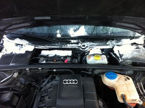

    Доброго времени суток. Тут обнаружил что на АКБ задувает снег с улицы... это нормальное явление? и как это побороть?

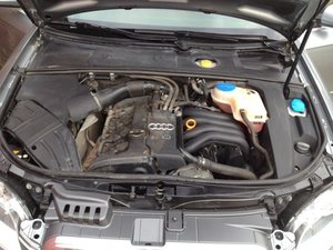

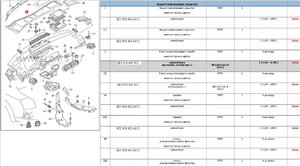

    Можешь поставить себе накладки
    8E181944701C — накладка над аккумулятором
    8E1819422A01C — крышка накладки над аккумулятором

  3. Maxxi
    Maxxi Завсегдатай
    24 июн 2012
    692
    d
    Это ж должно в стоке стоять! Кто-то скомуниздил

    А это точно подойдет? на экзисте оставлял запрос на подобные вещи, мне ответили что на мой автомобиль нету такого.
    Ваш запроc: "кожух водоотводящего коробка, крышка кожуха (закрывает аккумулятор)"
    Ответ менеджера: "кожух водоотводящего коробка, крышка кожуха (закрывает аккумулятор) Не устанавливается на данный автомобиль"

  7. Nikolay89
    Nikolay89 Участник форума
    8 авг 2011
    138
    A4 B7 ALT 2007г.
    Ставь, не заморачивайся, хрень прогнал манагер. Все ставят.

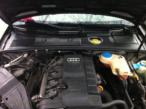

  16. zelenoe_derevo
    zelenoe_derevo Участник форума
    23 окт 2012
    295
    А4 B7 2.0Т/Q 07г.
    вот я и закрыл свой АКБ)))

  17. Lightkeeper
    Lightkeeper Участник форума
    21 апр 2009
    298
    Q5 3.0 tdi s-line 2010
    я на свою В6 первым делом купил, совсем другой вид
