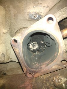

    доброй ночи вот что обнаружено.снял турбину а там где начинается глушитель вот такая темнота, сетка которая там внутри сгорело. кто то говорит нужно выбить и поставить обманку, кто-то говорит нужно просто выбить и оставить так. И вопрос в следующем, нужно ли ставить обманку или можно просто выбить и оставить так. спасибо за ответы.

    нужно перепрограммировать

    значит по любому нужно будет перепрограммировать даже если эти обманки ставить?

    правильный вариант - перепрограммировать.
    удалить каты + чип + отключение лямбда + отключение продувки - такой вот хороший пакет на авто

    Строго говоря, хорошим вариантом можно назвать только замену прогоревших катализаторов на новые. Именно так будет правильно по задумке производителя авто. Но поскольку это весьма дорого, и нужно по сути только ради экологии (чистоты выхлопа), то большинство столкнувшихся с проблемой решают ее "по-дворовому" путем полного изъятия катализаторов и вторых лямбда-зондов из автомобиля. Под это дело, естественно, приходится перепрошивать ЭБУД. И в дальнейшем избегать газоанализатора на ГТО.
    АРОТУР, я не к тому сказал, чтобы ты обязательно на новые каты разорялся. Просто, так сказать, осветить вторую сторону вопроса.

    Ну уж так и новый)))). Допустим у нас дешевле восстановить кат...Насчет насоса продувки - тоже самое. я восстановил его за 500 р, хотя было предложение отключить за несколько тысяч, причем мотивируя это неким свободным пространством под капотом...Насчет чипа отдельная история...и отдельное бабло...

    Daily Service, сколько стоит у Вас продувку отключить? У меня каты вырезали, лямбды отключили а вот про продувку забыли или забили:D

    У меня после вырезания катов стало вонять от машины, да к тому же типо "дорогие и хорошие" пламягасители явно шумнее заводских катов. Я в общем буду ставить каты обратно, нафиг нужна такая экономия когда машина постепенно жигулями становится. Проще сразу калину купить))))
