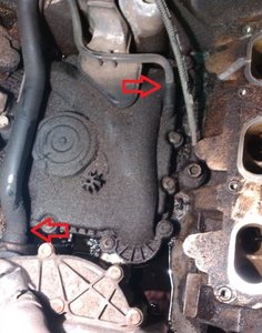

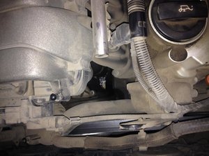

    Привет всем! подскажите кто сталкивался: - сложно самому впускной коллектор открутить и снять? подтекает масло а за ним ничего не видно.

    Снять не сложно, но нюансы есть.
    Масло течёт из под вентиляции картера. Там есть нюанс - 2 варианта. Или металлическая прокладка под крышкой (рублей 400-500), или резиновая в сборе с крышкой (рублей 4-5 тыс). У меня был второй вариант, разобрали, промыли, оставили старую прокладку, поставили на герметик.

    Спасибо!!! судя по сему та же болячка ... буду пытаться!

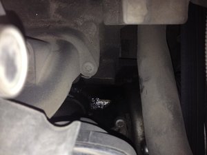

    1. трубки ВКГ как извлекаются из крышки маслоотделителя?
    2. И как демонтировать трубку, которая идет к термостату? (боюсь заломить)
    3. Если я правильно понял, то эти два клапана системы вентиляции (еще они где-то нарываются редукционные) это аналог грибка на других BDW?

    1. Там хитрое такое крепление. такое же как на грибке, надо с двух сторон пальцами нажать и тянуть.
    2. хз.
    3. редуционные клапана - сами по себе и с клапаном ВГК не связаны. Они перепускают масло которое отделил маслотделитель обратно в картер. они и на до 2005 есть и на после (судя по схеме).
    4. судя по отзывам - можно и нужно. меняют их только если они клинят/имеют следы коррозии/деформации/или просто для профилактики. на 205тык я думаю лишнем не будет поменять, к тому же стоят они не дорого.

    Вот эти трубки как отсоединить?
