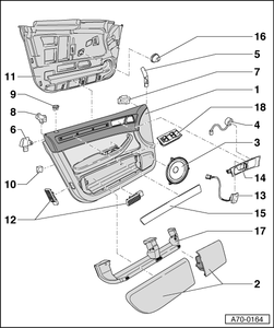

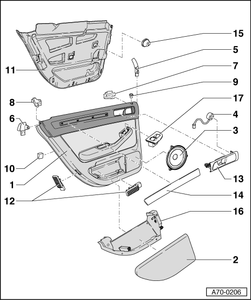

    Места размещения[​IMG] 1 - Снять облицовку двери → Глава 2 - Снять карманы двери → Глава 3 - Снять динамик → Глава 4 - Снять высокочастотный динамик → Глава 5 - Внутренний переходник 6 - Наружный переходник 7 - Внутренняя проставка 8 - Наружная проставка 9 - Направляющая дверной ручки-кнопки 10 - Опоры защелок 11 - Шумоизоляция → Глава 12 - Предупредительный фонарь в двери → Глава 13 - Снятие переключателя центрального замка дверей, только сторона водителя → Глава 14 - Снятие внутренней ручки двери → Глава 15 - Снять накладку → Глава 16 - Пенепластовый элемент для уплотнения 17 - Несущая деталь карманов двери 18 - Вставка переключателя стеклоподъемника q сторона водителя → Глава q сторона переднего пассажира → Глава

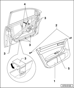

    Снятие и установка облицовки передней двери[​IMG] 1 - Облицовка двери – Выкрутить болт -2- (2 шт.) из облицовки двери -1-. – Снять блок переключателя стеклоподъемника -5-. – сторона водителя → Глава – сторона переднего пассажира → Глава – Облицовку двери поднять из корпуса двери вверх примерно на 20 см. – Отсоединить гибкий трос внутренней ручки двери → Илл. – Отсоединить электрические штекерные разъемы → Илл. Основы -3- (7 шт.) и -4- (2 шт.) защелок для установки должны быть зафиксированы зажимами. При установке необходимо нажать на обивку двери посередине корпуса двери. 2 - Винты (2 шт.) q Момент затяжки 1,5 Нм. 3 - Основы 4 - Основы 5 - Блок переключателя стеклоподъемника

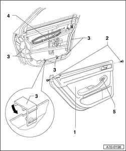

    Снятие и установка обивки задней двери[​IMG] 1 - Облицовка двери q Выкрутить болт -2- (2 шт.) из облицовки двери -1-. q Снять блок переключателя стеклоподъемника -5- → Глава. q Облицовку двери поднять из корпуса двери вверх примерно на 20 см. q Отсоединить гибкий трос внутренней ручки двери → Илл. q Отсоединить электрические штекерные разъемы → Илл. Основы -3- (6 шт.) и -4- (1 шт.) защелок для установки должны быть зафиксированы зажимами. При установке необходимо нажать на обивку двери посередине корпуса двери. 2 - Винты (2 шт.) q Момент затяжки 1,5 Нм. 3 - Основы 4 - Основы 5 - Блок переключателя стеклоподъемника
