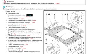

    А номерок или ссылку на схему дайте пожалуйста.
  5. KEPYH
    KEPYH Участник форума
    1 янв 2012
    240
    A6 4F/C6;ASB;07г.
    Пожалуйста:
    1 человеку нравится это.

    Пожалуйста объясните или покажите на схеме где какие стойки ABCD.
  9. KEPYH
    1 янв 2012
    240
    A6 4F/C6;ASB;07г.
    Добавил:[CUT][/CUT]

    A- между лобовым стеклом и маленьким треугольником
    B- между дверями
    C- между задней дверью и задним стеклом
    D- меду задним стеклом и крышкой багажника
  11. shweew
    shweew Участник форума
    9 май 2013
    352
    Вот теперь всё понятно, спасибо.
