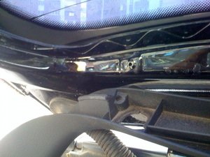

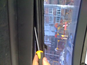

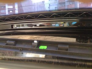

    короче я все разобрал, действительно гемор.. Сначала нужно выковырить шторку, потом под ней отвинтить 6 саморезов (4 держат шторку, 2 держат планку). Еще 2 самореза на фиксаторах шторки и 1 под аварийным знаком. фото сейчас выложу.
  12. maxbond
    maxbond Новичок
    16 сен 2011
    14
    Allroad 4B С5 2002
    Фото.

    Для замены ламп верхнюю планку снимать не надо. А для замены габаритной лампы подсветки и вовсе не надо снимать обшивку. При открытой крышке багажника поддеть отверткой край плафона (там где он белого цвета).
    P.S. Чисто для замены лампы в противотуманке разбирать бы не стал (немного геморно), лучше присовокупить замену лампы к какому нибудь ремонту.

    Прошу прощения за неточность плафон поддевать отверткой нужно там, кде он красного цвета.
