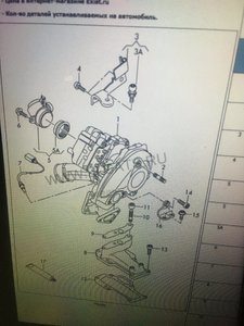

    5А не нужно?
      429,2 КБ
      241
  6. MaiklR1973
    MaiklR1973 Живу я здесь
    6 сен 2014
    3.570
    Q7 3.0 CRCA 13г. BTR 08г. BUG 06г.
    Нет.
  7. Melkon&Ratkov
    25 фев 2014
    7.651
    Ты хоть бы посмотрел что это такое ... Это пластиковый патрубок идущий от корпуса фильтра (его резиновое уплотнение) . Он новый у тебя ...
