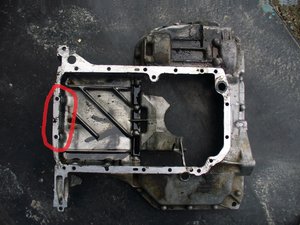

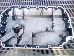

    Приобрел сегодня прокладку и по отверстиям посмотрел что реально еще есть два болта которые не откручивал. На картинке обведены. Это вот эти хитрые? Бля я их не видел. Не ужели головки болтов спрятаны там в таких углублениях?
      461,7 КБ
      105
  7. регион 102
    регион 102 Живу я здесь
    9 апр 2012
    2.839
    Башкортостан респ.
    Allroad а6с6 3.0тди
    да это они.

    Открутил я эти два хитрых болта. Если не знаешь то не так просто отыскать.

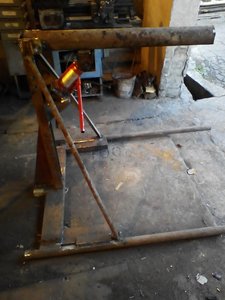

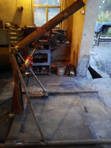

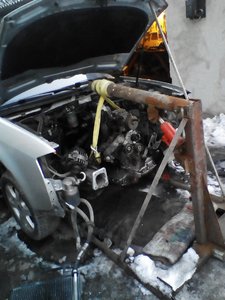

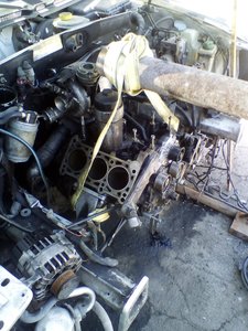

    Я себе вот такую приблуду изготовил, очень удобная вещь, работы день ну и денег меньше 20$, а экономия благодаря ей существенная выходит средств и времени на ремонт. Может кому то будет интересно или даже полезно.
    Masterz, Zeleziaka и Polikarp нравится это.

    Немцам не показывай))) а то у них разрыв мозга будет, от русской смекалки:)
  20. Zeleziaka
    Zeleziaka Завсегдатай
    2 мар 2010
    639
    A6C5AFB2.5TDI'98
    Дрон дизель приблуда полезная. Сам бы сколхозил но пока сварочником не разжился....
