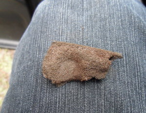

    Вот такие куски поролона обнаружил в решетке дефлектора
  9. Scatimon
    Scatimon Живу я здесь
    27 апр 2009
    2.259
    VAGовские
    Ну да это от заслонки какушки. Там заслонка дырявая - обклеена такой фигней. Находица в отсеке где расположен радиатор печки. Доставаеца тока сниманием торпеды. Но можно попробовать снять воздуховод от самого моторчика печки (за бардаком). И через его отверстие попытаца заклеить заслонку. По хорошему лучше разобрать всю печку и как уже грил стопицот раз проклеить, проложить новый уплотнитель на стыках, будет сифонить и горячим и холодным что 4 положения много будет.

    Хернёй не занимайся, тебе полюбому надо снимать отопитель и востанавливать заслонки (обклеить их тонким пенопленом)
    Дальше морозу пойдут, вообще труба тогда возиться.
    З.Ы.
    На фотке паралон с заслонки.
