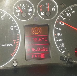

    Здравствуйте. выскачили значки...помогите опознать, знаю подобные темы уже есть....однако ответа в них я не нашел.
    про перечеркнутую лампу.....понятно что сгорела гдето...но ГДЕ!?все работает! хотя у меня уже давно проблемы с вакумным насосом, педаль чуть нажимаешь, сразу тормозит...может лягушка?
    по поводу первого фото...вообще не нашел что это. появляется только в сильные морозы и пока машина холодная, потом, при прогреве исчезает.

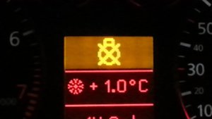

    2-ое фото.....вроде как тормозные колодки, только дело в том что у меня тормозные колодки вроде как без датчиков(точно не помню), да и колодки почти целые, правда опять же изза проблем с ваккумом они частенько бывают зажаты. и появилась это ошибка как только потеплело и стало много луж.

    колодки могут гореть от того, что окалина на тормозных дисках перетерла провод датчика! у меня тоже горит, но грешу на прободку

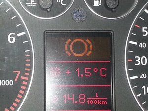

    3-я картинка - проверь лампы заднего хода!
    2-я колодки смотри!
    1-я лампу стоп сигнала смотри!
    Удачи в устранении

    по 3ей картинке - это лампа ближнего света.

    фото 1
    стоп лампы,контролируются все 3 отдельно (2 боковые и центральный),предупреждение горит если лампа перегорела или несоответсвует сопротивление,в центральном все секции работают? задние стопы не диодные?
    фото 2
    износ колодок,если колодки без датчиков,то должен быть закороченый их разъём,или где то глубже,лампа загорается если закорочена цепь размыкается
    фото 3
    лампы ближнего света и задние габариты,что то перегорело или несоответствует сопротивление,ближний не китайский ксенон? сзади не диоды?
    если всё работает и всё оригинал то дело в контактах,влага и т.д.

    если есть такой значек, то датчики должны быть.
    что касается лампочек, то надо смотреть, когда этот значек вылетает.
    если сразу после вкл. габаритов, то проверять их, если после вкл. ближнего - то ближний, дальнего - дальний.

  16. ser_gr72
    ser_gr72 Старожил
    23 окт 2006
    27.316
    первое фото - симбиоз второго и третьего.
    пока машина не прогрета, то значки на экране сменяются медленно.
    в результате видишь все и сразу.
  17. VAAS
    VAAS Завсегдатай
    2 фев 2012
    875
    C5/2.4/BDV/Q/Av/02
    Не думаю. Размеры перечеркнутых лампочек на 1-ом и 3-ем фото совсем разные...
