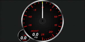

    Тоже хотел спросить какую программу поставить чтобы можно было смотреть не цифры при диагностики а в виде электронных приборов
    Например датчик буста
