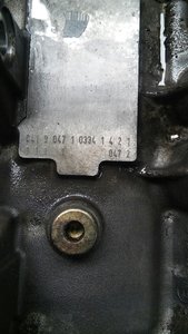

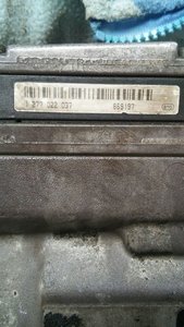

  6. Taxi02
    Taxi02 Новичок
    12 апр 2012
    18
    AUDI A6 c5 2.5 tdi Avant двигатель AKN 1999 г.
    Старый насос на фото. Ошибка 01318. Новый привезли ......106D

  8. ser_gr72
    ser_gr72 Старожил
    23 окт 2006
    27.074
    ну и почему не смогли завести?
    прописывать не надо.
    нужен правильный угол и отсутствие воздуха

    Для двигателя AKN разве подходит насос .....106D?

    Родной насос какой был ...106B или 106С ?
