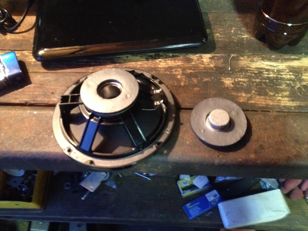

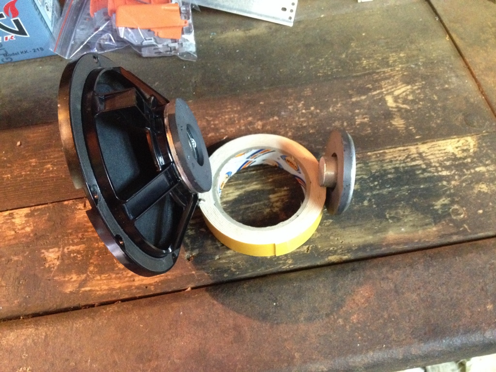

    Всем привет приключилась такая грусть, печаль
    Развалился магнит( первый раз такое вижу )
    Так как был найдей динамик с задней двери , перепаял провода и поставил его
    Так вот вопрос какой сопротивление у переднего динамика ( у меня показывает 2,2 Ома , на развалившемся) а задний 4,2 Ома
    Какую мощность и сопротивление выдает усилитель на низкочастотные передние колонки ????

    Задние да 4-омные поменял без проблем по переди да 2 ома и достаточно малая установочная глубина по-любому надо пользоваться проставочными кольцами. 2-х омные 16-ти сантиметровые динамики есть, но как правило это мини сабы и они в наш дверной ящик не поместятся никак. Можно поставить 4 омные динамик но будет играть тише.

    Приклей магнит обратно и не парься. Только надо приклеить ровно, без перекосов.
    Например, термоклеем. Как они изначально и приклеены были.

    Это не реально магнит перекашивает и он примагничевается к этой штуки где обмотка
    А если я поставлю 4омные нечего там не погорит в усилке
    Хотя помтараюсь найти 2-х
