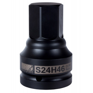

    А вобще к подобные болты нужно откручивать ,изначально, серьезным инструментом,типа этого,
    а не шестигранниками согнутыми под 90 градусов.

    Таким и откручивал из набора jonnesway.
