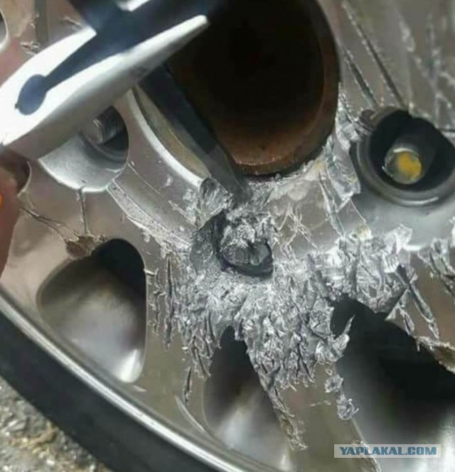

    Мечта эвакуаторщика в степях Калмыкии:D
    Больше секреток хороших и разных :D
