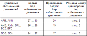

    насколько я знаю люди катаются на этих моторах и с компрессией 20 и заводятся и все ок.
    у меня компрессия 24-26, только в одном цилиндре показала 18, но там не получилось вкрутить компрессометр- места нет, поэтому его приставили и я не считаю это за результат. а вот такую компрессию на ЭТОМ моторе считаю отличной!

    Где ты откопал эту дурацкую картинку?
    Меня один чел из Калининграда тоже по ней учил, типа 24 нормально. Ты бы видел фотки износа колец и цилиндров при компрессии 24, офигел бы!
    Почитай тему http://www.audi-club.ru/forum/showthread.php?t=248010&page=3
    Там же есть мои фото годовой давности и скрины из Эльзы
