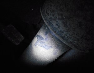

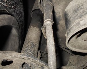

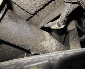

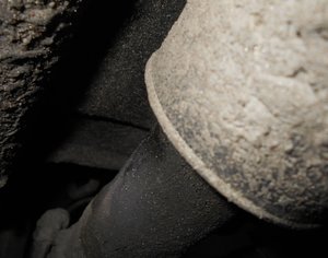

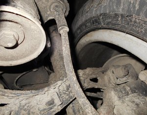

    Здравствуйте. А6 2009 года с подвеской: 1BK - Пневмоподвеска с автоматической регулировкой дорожного просвета; электронная регулировка жесткости амортизаторов (CDC). Документально подтвержденный пробег 117 тыс.км, все элементы пока заводские. При продолжительной езде по крупным неровностям на малой скорости есть небольшое "квакание" задней подвески, к управляемости вопросов нет. Визуальная диагностика подвески не выявила серьезного криминала, рекомендовали по весне заменить втулки и стойки переднего и заднего стабилизатора. По амортизаторам мнения специалистов разделились, поэтому сделал фотографии и хочу спросить участников форума, надо ли менять их в ближайшем будущем? На фотографиях колеса вывешены на подъёмнике. На земле всё "запотевание" скрыто под пыльниками.
    Плюс к тому есть ли смысл проверять подвеску на вибростенде, или же это бестолковая затея на автомобиле с пневмоподвеской?

    Так у тебя же на фото четко видно, что потекли амморты:nod: Не ужели нечувствуется стук при проезде задними колесавми глубокой острой ямы:) У меня один правый задний такой же сапливый был, так без всякой диагностики все понятно было!

    Это уже не "потеют", а текут, что тут тестировать..

    Всё ясно, сегодня сделаю проверку на вибростенде - хотя бы ради передних стоек, в субботу поменяю задние амортизаторы.
