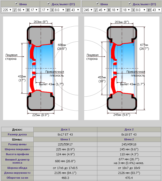

    1. При соблюдении рекомендованных типоразмеров шин, при переходе с R17 на R18 "аппарат" не поднимется. Совсем.
    2. При переходе со штатных R17 на штатные R18 комфорт существенно не пострадает, т.к. разница в физической высоте профиля составит ~11%
    Остальные детали в картинке:
