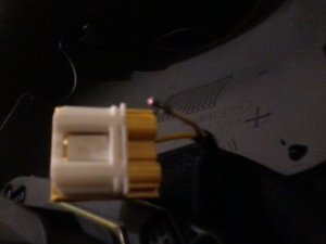

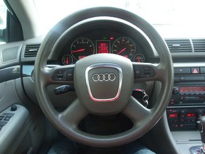

    Заменил руль на мульти!
    Друг продает руль от В7\А4 - дак вот суть вопроса:
    Подушка, насколь совместима?
    Управление мультимедиа на руле, удастся ли подключить?
    Есть ли у кого нибудь опыт???
    Все заменил, Parradox - спасибо за помощь!
    Не обошлось и без конфуза, при замене клеммы питания кольца, был обломан один из пинов, пришлось доработать залудить и применить паяльник! Спасибо другу с паяльником ))))
    Ну и в общем результат, что получилось )

  2. Parradox
    Parradox Старожил
    21 июл 2006
    6.681
    A4B6 1.8TQ 250Hp
    в поиск "мультируль" трудно ввести ?

  6. Parradox
    Parradox Старожил
    21 июл 2006
    6.681
    A4B6 1.8TQ 250Hp
    у меня тоже стоял круиз, поставил руль, кольцо, проводку руля и разъём питания кольца

  8. Xor
    Xor Участник форума
    29 май 2011
    470
    Курганская обл.
    A4 B9 35TFSI
    блок не придется, а кольцо сброса надо будет. Тоже ценник неплохой. Только покупай, чтобы полный был, со шлейфами в обеих ножках. Я чуть не купил, по номеру подходящий, а когда фотки попросил покрупнее - увидел, что неполный. А наклейка налеплена от нормального :mad:

    Руль заменил ))) Спасибо всем за помощь, тема закрыта ! Результат в первом посте!
