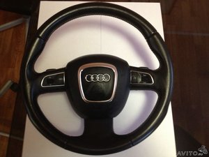

  7. 0500
    0500 ____________
    17 июл 2011
    1.933
    № 11
    Доп.функции.
    Заранее прошу прощения-фото с нашего форума.

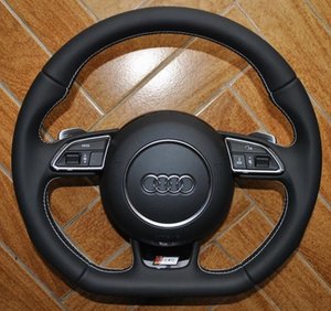

  11. 0500
    0500 ____________
    17 июл 2011
    1.933
    № 11
    Может быть, Вы правы, я просто хотел указать на различия. При смене руля была идея поставить руль с новыми кнопками, но предупредили, что не все кнопки будут смогут работать полноценно.
