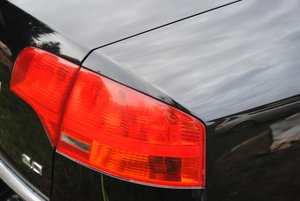

    Добрый день, пришла весна, ярко светит солнце и меня стали напрягать мелкие царапины и матовый цвет кузова моего авто.
    В такую погоду хочется что бы железный конь сиял и радовал глаз, и вот я решил: была не была полирну сам... ранее самостоятельно этого не делал... и вот майские праздники, хороший повод...))) :umnik:

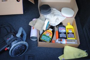

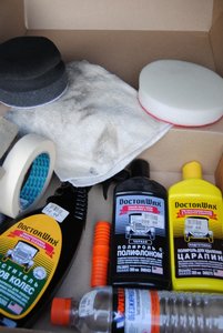

    Купил:
    Полироль для удаления царапин - 280 руб.
    Полироль с Полифлоном (с цветом) - 285 руб.
    Обезжириватель - 45 руб.
    Полировочную машинку - 1600 руб.
    диск для абразивной полировки - 150 руб.
    диск для финишной полировки - 130 руб.
    ну и по мелочи ... салфетки, тряпки и т.п. :)

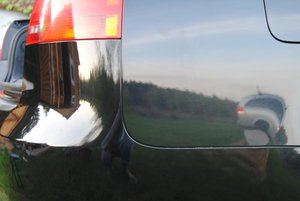

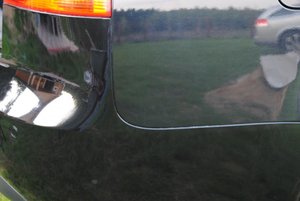

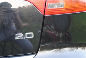

    Результат смотрите: Бампер отполирован крыло и багажник нет и финал...
    Жду ваших комментариев :shuffle:

    Фиг знает....... Сложно по фото результат оценить. Фото бы царапин до и после. Я вот с машинкой не заморачиваюсь. Самая эффективная полироль (не профессиональная) амвеевская судя из опыта. Все делается вручную, на 2-3 мойки после полировки хватает.

    1. Вымыть авто
    далее по одной детали!
    2. Обезжирить
    3. Полировать абразивом (не переборщить с полиролью :ded:)
    не дать нагреться лакокрасочному покрытию!
    4. Удалить остатки полироли мягкой тканью. (можно помыть)
    5. Нанести финишный слой который предаст блеска и защитит кузов...
    6. :beer:

    Андрей,результат заметен! Молодец! НО! Доктор вакс-очень паршивая автокосметика.
    Обратите внимание хотя бы на Ликви молли. Если полируете многоступенчато и машинкой,наверное стоит смотреть в сторону проф. средств.

    Я тут сразу могу сказать: крупные царапины не убрал а мелкие паутинки и матовый цвет (в особенности на зеркалах) легко ))) :umnik:

    Если делать абразивную полировку, то лучше использовать 3М 09374 (абразивка), потом 3М 09375 (нежная абразивка) ну и для блеска 3М 09376.
    Тюбиками лучше не покупать (не бюджетно), ее на вес продают в любом магазине с автоэмалями.
