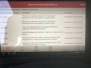

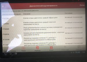

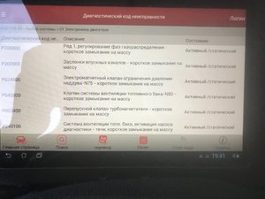

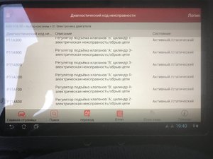

    РебЯт куда копать,огромное количество ошибок вылезло по мотору. Началось с того что был хлопок после чего машина стала троить и дымить,дым по запаху был чисто из бензина,поменял топ.форсунки, все наладилось,но дымила дико,поменял маслоотделитель все прошло,щас она работает ровно но не разгоняется и огромное количество ошибок,куда рыть?
    2.0tfsi caeb 2009 A4 B8.
    Фото на заглушенную где меньше всего ошибок
