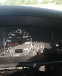

    Всем доброго времени суток.
    Может кто сталкивался, машина А6c4, 2.8 кватро, спидометр, одометр электронный.
    Не работает спидометр и не мотает пробег.
    Датчик скорости исправный, проверил мультиметром.
    Магнитное кольцо в коробке тоже, судя по тому, что к датчику, подключённому к фишке подносил магнит, стрелка не шелохнулась.
    Обычно, если на магнит стрелка реагирует, причина в кольце.
    При замыкании контактов на фишке реакции на стрелке тоже нет, но какое-то напряжение на фишке есть, искрит.
    При включении 17го канала на климе, показания скорости на нуле.
    В чем может быть причина? Где-то провод обломан?
    Приборка, я думаю не при чем, т. к на климе тоже показаний нет.
    Спасибо.

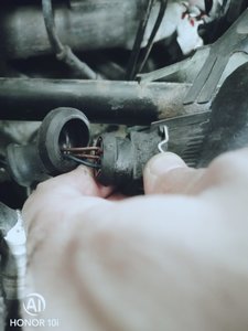

  17. Nekrogekkon
    Nekrogekkon Новичок
    16 апр 2020
    71
    Ивановская обл.
    А6C4 2.8 Quattro

    С вас вытянуть, тяжело что-то, нельзя было просто написать цвет провода. На вашем фото ни чего не понятно.
    Ок. Надо вам прозвонить этот средний провод до приборки, красный разъем 8 пин. Если прозванивается нормально, то при ваших данных " 1,3 " менять приборку и снова мерить на среднем провода. Интересует от минуса, что покажет, должно больше 5 вольт.
