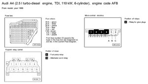

    Итак из того на что обратил внимание: подающая магистраль, вся обратка под капотом пустые. В насосе есть топливо (снималась крышка с мозгами без отсоединения датчиков) При включении зажигания из под капота не слышно характерного стрекота толи клапана, толи реле(хотя их там нет), под торпедой все реле кроме одного как мне показалось при включении срабатывают, сгоревших предохранителей в монтажном блоке в торпеде и под торпедой, под капотом в ящике где стоят мозги нет. Теперь о реле. Подозрения пали на реле 267 согласно инструкции. (На схемах указано реле К266 но в машине такого нет есть К267. Данное реле отвечает за работу перекачивающего насоса. Колхозный метод его проверки (замыкание уаравляющих контактов на прямую от аккумулятора) показал, что оно рабочее. Замеры напряжений на разъемах этого реле тоже показали, что все норм. Но вот на фишке что на крышке бака напряжение всего 1,2 - 1,4В как то маловато. Установка простой перемычки вместо реле картины не изменило. Кстати именно из за этого и появлялась ошибка по датчику уровня. Неужели это реле отвечает за что то другое?

    60А предохранитель - это на свечи. Их там два должно быть.(см. вторую картинку)
    Реле насоса - см. на первой картинке. Это из Elsa для audi A4 AFB 98г. (Вообще скачай Elsa, пригодится не раз еще. Качай обязательно с языками русский, немецкий, английский Британ. и английский США. )
    Предохранитель №28 действительно на насос в баке. Сам по себе насос не качает соляру к тнвд (в твоем случае), он наливает стакан, а оттуда тнвд сам засасывает. Сигнал управления на реле насоса идет с мозгов, возможно и там засада. Если скачать Elsa не получится, могу попробовать сделать pdf файл со схемой, спрашивай. Да и скажи у тебя седан или авант, квака или недопривод, есть различия по некоторым вещам.
