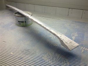

    1. Макет дизайна.
    Из специального, скульптурного пластилина создаем макет будущей детали.
      103,2 КБ
      78

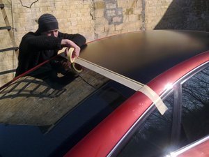

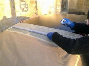

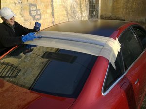

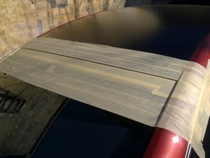

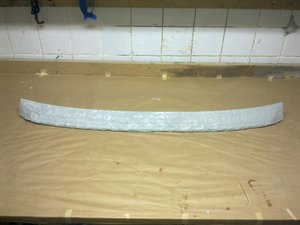

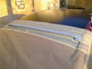

    2. Подготовка основания.
    Заклеиваем посадочное место широкой малярной лентой. Делаем точную разметку под основание спойлера и выделяем ее узкой малярной лентой.
      93 КБ
      68
      75,3 КБ
      72

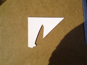

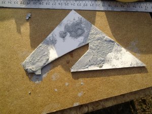

    3. Шаблон профиля.
    Для создания точного профиля будущей детали, создаем шаблон, по предварительно изготовленному макету из модельного пластилина. Шаблон вырезаем острым лезвием из ПВХ пластика.
      124,3 КБ
      56

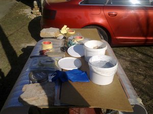

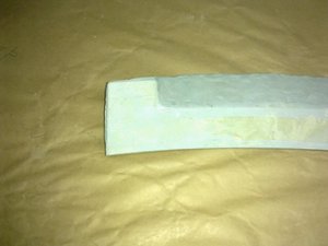

    4. Основа модели.
    Для основы модели решили использовать эпоксидный пластилин. Сразу обозначу: деталь из этого материала получается тяжелой и навряд-ли подойдет для непосредственной установки на авто (хотя можно было-бы попробовать вложить в объем спойлера легкий пустотелый профиль). Для наших целей, вес прототипа не имел особого значения, так как мы будем снимать форму с модели, изготавливать специальную оснастку для производства детали из легкого и прочного пенополиуретана, но об этом позже...
      103,1 КБ
      71

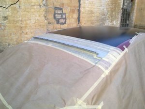

    5. Обработка модели.
    Отвержденную деталь снимаем с кузова авто через 12 часов. Эпоксидный пластилин Этал, оказался очень своеобразным материалом:
    -Наносить его очень сложно, липнет абсолютно ко всему, пока его укладывали, перепачкали им все, потом немного приловчились - резиновые перчатки нужно постоянно смачивать водой.
    -Обрабатывается довольно-таки легко, модель спойлера обточилась вручную без применения машинок.
    -Еще одна негативная особенность: отвердевшая деталь хоть и получается очень жесткой и прочной, но не "держит" формы, т.е. прогибается со временем если не лежит на плоскости всем основанием.
      72,7 КБ
      68

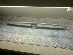

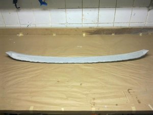

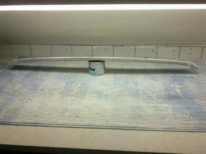

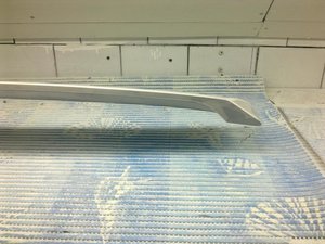

    6. Шпатлевка, грунтовка.
    Процесс шпатлевки выполнялся с постоянным контролем исходного шаблона, чтобы не "потерять" точный "разрез" профиля спойлера. Симметрия правой и левой части модели, так-же контролировалась от центра, шаблонами по каждой плоскости. Погрешности по симметрии правой и левой стороны, а так-же по сечению профиля составили не более 1мм.
    Шпатлевка применялась обычная, полиэфирная, основной объем- универсальной, затем все плоскости "стягивались" отделочной- финишной.
    Сначала ровнялись плоскости и "наводились" канты, т.е деталь получалась с острыми углами в местах схождения плоскостей. Следующий этап "сведение" радиусов, или иначе точное, симметричное скругление углов, мы произвели с помощью матирующего слоя, на поверхности. Кстати, функцию матирующего слоя, или как его еще называют "контрольки" хорошо выполняет строительная сажа.
    Последующие слои: жидкой шпатлевки и грунтовки, были применены без каких либо особенностей.

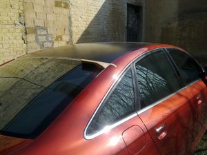

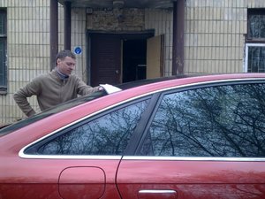

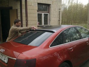

    7. Примерка модели спойлера на авто.
    После окончательной доводки, делаем последнюю примерку модели спойлера на машине, смотрим чтобы деталь точно становилась на свое посадочное место и не имела ни каких нюансов. Следующий этап- снятие формы с модели и изготовление оснастки для серийного производства.

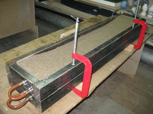

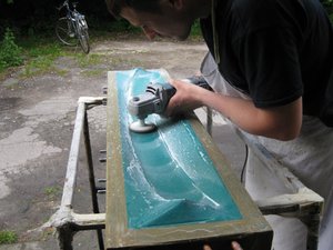

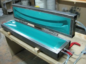

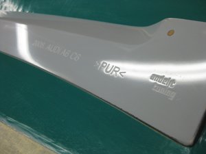

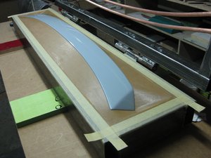

    8. Изготовление оснастки.
    Для изготовления качественных изделий из пенополиуретана требуется особо прочная оснастка, так как этот материал, во время реакции создает очень высокое давление. Так-же большое значение имеет температура поверхности формы, она должна быть достаточно теплой 30-40 градусов.
    Исходя из этого, для формы были применены особо прочные эпоксидные компаунды, рамка из металлического профиля, и медные трубки для водяного подогрева.
    На основание модели спойлера нанесена лазерная гравировка, отпечаток которой перенесся на поверхность формы.
      282,3 КБ
      59

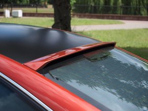

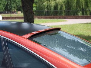

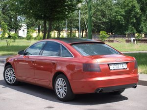

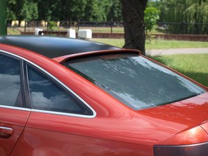

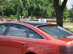

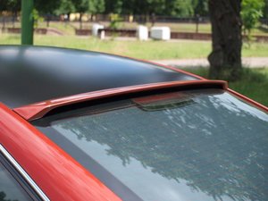

    10. Фото спойлера.
      146,8 КБ
      75
      82,2 КБ
      75
      135,8 КБ
      75
      106,3 КБ
      73
      81,2 КБ
      82
      79,9 КБ
      64
