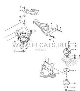

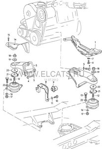

    1.6 мотор это значит 43 кузов.
    Там было два вида опор для мотора.
    Под 1.6 свои опоры.
    Под 1.9, 2.0 и 2.1л свои опоры.
    Вот на фото различия
    опоры ДВС на 1.6 мотор.jpeg 1.6
    опоры ДВС на остальные моторы.jpeg остальные моторы
    Подрамник у всех одинаковый. Но лапы крепления кпп имхо разные.

    Вот я тебе дал две схемы.
    Возможно левая опора у всех одинаковая. А вот правая судя по схеме разные для 1.6 и для остальных.
    Тоесть скорее всего придетса крепление на лонжерон правой опоры доделывать.

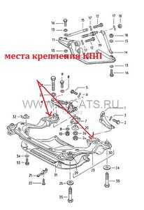

    Смотрю каталог:
    Уточните какого года машина.

    #10 Makc-best, 14 июл 2012
    Да, посмотрел, она и правда на подрамнике. Вариант крепления у меня как на 2м рисунке, судя по всему переварено.
