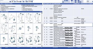

    В ЕТКЕ все Q5 вперемешку и обычные и С-ки
    Самые большие тормоза которые ставились на SQ5
    Перед 380х36
    Задние 330х22
    существует 4 комплекта тормозов на все Q5 см картинку
    хотя может 380/330 это опциональная керамика? ставилась на SQ5 керамика? и стальные поменьше как на макане?
    На макан керамика 396/370 ставится на 19 смотри конфигуратор, т.е 19 точно у тебя встанут,
    на счет 18 вопрос.. надо наверно вин пробивать чтобы точно знать, тут на форуме ветка была там бьют

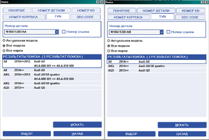

    Вот расшифровка двух номеров передних дисков на какие машины ставились, можно сделать предположения и по размерам минимальным колес доступных в базе в немецком или нашем конфигураторе
  9. 694
    694 Новичок
    18 апр 2015
    85
    #9 694, 19 сен 2015
    Если 4H0615301AB ставились на А8 с 2014 года
    то если зайти на немецкий конфигуратор и выбрать А8 с самым маленьким мотором то там будут доступны 17 даже! а если выбрать мотор помощнее то только от 18
