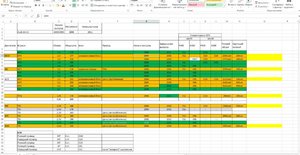

    Ребятки, загорелся идеей купить Audi A6 C6. Стал изучать тему досконально. Дошел до того, что решил составить полную "карту" двигателей, с комментариями и т.д. Но возникли сложности. Постоянно путаюсь в буквенных обозначениях и системах впрыска. Прошу поглядите приложенный файлик, подскажите где я ошибся, кто чем может дополнить и т.д. В частности, интересуют буквенные обозначения двигателей, системы впрыска, период установки двигателей в авто.

    Привет, хорошая работа, только сводная инфа где-то была.
    ячейка C14 - 3.2, для порядка.
    Выделение цветом по какому принципу?

    У дизилей, ASB мотор добавь, 233 коня, на автомате и полный привод. Пошел не помню с какого года, наверное 2008г.

    Работа продолжается, по завершению будет полезно, думаю многим.
    Выделение цветом пока для себя, годы выпуска и какие строчки проработал по каким позициям. В общем пока не рабочая версия
    А вот сводную инфу найти бы. Я несколько постов находил на форуме, но они не полные все были

    Ща добавлю. К этому мотору МТ КПП ставилась? Переднего вообще не было?

    Буквы мотора: 4.2 MPI (335л.с.) - ВАТ до 06г. (не точно)
    4.2 FSI (350л.с.) - BVJ

    4.2. FSI - 350 л.с. BVJ ставились с 2008 по 2011, шли только на АКПП, в полном приводе и имели момент 4163см3 и 440нм крутяжего. Верно?

    Переднего точно не было. Он был только на 2,7 дизелях с вариатором вместе. Механику на ASB не встречал, хотя по логике должна идти, на других трёшках была механика. Сейчас народ подскажет точно.

    БОльшая часть этих двигателей не ставили на А6\С6,exist в составлении такой таблице не помощник....только ЕТКА,в ней всё есть,по годам и даже по месяцам.

    A6/C4 2.0 96г. ABK
    Ясненько) Качаем ETK'у)
  12. Melkon&Ratkov
    25 фев 2014
    7.756
    При наличии ELSA+ETKA данная таблица не актуальна :nod:

    Ну, пока хз, возможно будет полезна тем у кого нет ELSA+ETKA, плюс формат подачи информации, возможно будет удобнее)
