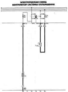

    замыкал то.....
    вот схема....
      47,6 КБ
      3.182

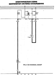

  4. vladik-gadik
    vladik-gadik Новичок
    30 авг 2008
    70
    Audi А8
    чкните что дальше куда....:ded:
      49,8 КБ
      1.109
  5. Trouble
    Trouble Живу я здесь
    6 ноя 2005
    2.635
    Audi 80/B3 (была)
    повода от датчика идут к 15 предохранителю и к 85 ноге реле - прозванивай, заодно проверь от 86 на шину. Потом позамыкай контакты фишки датчика - реле должно щелкать
