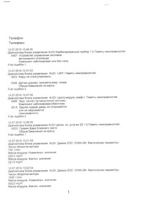

    1. машина едет не на 132кв, а примерно на 100 лошадок
    2. самое бесючее:
    на горячую только появляется глюк: на скорости 50 и 80 примерно жуткая вибрация по всему кузову, обороты маленькие 1200-1300, даешь газу и пропадает дрожание
    тоесть совсем грубо - набираешь скорость - едешь 45 км-ч все ок, на 50 км-ч вся машина дрожит, едешь 52-55 все опять ок
    по ваг ком
    показывает что на холостых
    масса воздуха номинальное значение 243 mg-h
    фактическое 341
    а на оборотах наоборот
    например на 1832 1/min
    номинал 600
    фактически 404
    тоесть не додувает
    если снять фишку с воздухомера ничего не меняется
    ему привет? изза него она плохо едет?
    еще есть ошибка 01119
    http://www.audi-club.ru/index.php?threads/oshibka-01119-signal-opredelenija-peredachi.119308/
    но все стопы работают, круиз итд
    по диагностике ошибок по акпп нету, но работает она как г., не понятно)))
    ребят, мне самому было бы смешно делать диагностику по фото, но прошу помощи...
    спасибо, всем мир!
      338,4 КБ
      43
      2,9 КБ
      44

    ты можешь прочитать свои вложения?
    с вариатором максимум 120кв, т.е. 163 л.с. (а 132 - это 180).
    тему перенеси сюда http://www.audi-club.ru/forum/forumdisplay.php?f=146
    определись - кваттро или мультитроник?
    это взаимоисключающие понятия

  8. UTUG
    UTUG Властелин 8-ми колец
    7 ноя 2005
    22.138
    Allroad AKE МКПП
    ничего не понятно :dead:
    данные диагностики нужны, группы измерений
    а для начала, смени топливный фильтр, разрежь старый погляди наличие грязи

    что именно не понятно?
    машина вся дрожит на 50 км-ч при движении, а на 55 км-ч все ок )))

    я тебе задал конкретный вопрос
    я нет
    да если бы и прочитал, то они ни о чем.
    нужны логи измерений

    это не диагностика, а черти что....
    нужны живые данные, группы 1,10,4 в разгоне
    Дрожит на любой передаче, на любых оборотах при скорости 50 кмч ???
    Если так, то забудь про движек, смотри колеса
