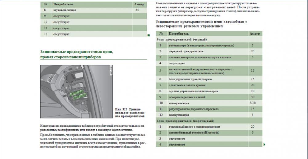

    а подскажите пожалуйста где это предохранитель находится? я в дороге и с собой схемы у меня нет, где найти этот предохранитель не знаю

    я понимаю что за это отвечает либо реле либо предохранитель, но схемы у меня нет, подскажите номер реле пожалуйста и номер предохранителя если можете

    ОГРОМНОЕ СПАСИБО ЧТО НЕ ОСТАЛИСЬ БЕЗУЧАСТНЫ-ДОБРАЛСЯ НАКОНЕЦ ДО ДОМА-ЗАВТРА БУДУ ИСКАТЬ ПРИЧИНУ,А ГДЕ РЕЛЕ НАХОДИТСЯ НЕ ПОДСКАЖИТЕ И ЕЩЁ МУЧАЕТ ВОПРОС РАЗ КРЯКНУЛ ПРЕДОХРАНИТЕЛЬ ИЛИ РЕЛЕ ЗНАЧИТ ЧЕРЕЗ НИХ ПРОТЕКАЛ ОЧЕНЬ ВЫСОКИЙ ТОК С ЧЕМ МОЖЕТ БЫТЬ СВЯЗАННО.

    всё разобрался- сгорел предохранитель почемуто стоял 10А вместо 20/30А вероятно бывший хозяин поставил.
