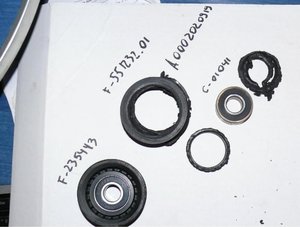

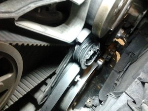

    Вобщем перегрелся и заклинил ролик ручейкового ремня.
    Механик называет причину короткий ремень. Может ли такое быть??
    Ремень подбирали по вину. Машина в Чехии висит на подьемнике деньги капают, пытаемся выйти с наименьшими потерями т.к. уже все потрачено.
    Можно одеть новый ролик и ехать. Новый ремень прибавит еще 100 евро которых и так не хватает. Ставить ремень или ехать на старом??http://audi-club.ru/forum/images/attach/jpg.gif

    Подшипник цел, но он не крутится. Пластмассовый обод расплавился и отвалился.
    Ремень вроде цел, но он по словам механика не того размера(он короче) в и заключается перегрев ролика. Варианта 2: либо продавец напутал, либо ремень некачественный.

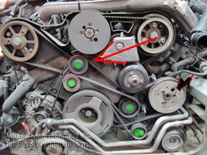

    Он напутал :) я бы ещщо глянул, натяжитель; если есть, то как он стоит: на минимуме до упора или на середине? Ведь если ремень короче, то натяжитель в минимуме должен быть. А если он в середине или дальше-извините, с длиной все ОК.

    На фото: старый и "новый" ролики
    ЗЫ: Говорил мне знакомый: "родные" детали лучше не менять.
