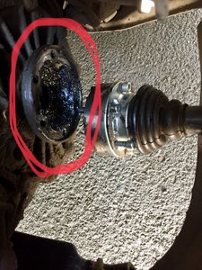

    Дорогие аудиоводы проблемам заключается вот в чем, у меня Ауди 80 1982 года уже второй раз срывает внутренний шруз, в этот раз обломило болты. Думаю причина в чашке мкпп к которой прикручиваешься шруз, возможно ли ее поменять если да то как эта чашка достаёшься из коробки?

    А саму вот эту чашку к которой крепиться ШРУС как из коробки достать а то там болт обломило

    Многим хотелось бы на этот фланец посмотреть, или у вас фотоаппарат только пленочный?

    извени, а помыть и сфотать повреждения мне к тебе приехать?

    Зависит от модели коробки.
    На одних коробках фланец крепится болтом, на других - стопорным кольцом, на третьих - просто вставлен в корпус коробки.
    Убери смазку внутри фланца - увидишь.
    У тебя либо болт, либо стопорное кольцо.
    Если кольцо - просто так его не снять и не поставить, оно подпёрто пружиной.
    ИМХО - проще просверлить отверстие в обломившемся болте, забить туда шестигранник и выкрутить остаток болта.

    Да болт там. тачка наверняка с 4-х цилиндровым мотором VirtualBox_ETKA_ELSA_1215_09_09_2021_01_13_52.png

    В3 или В4 кузов?

    Ха, тогда там ничего нет. ))) Отстёгивай привод и вынимай вал.
    Да кольцо спидометра не разбей. ))
