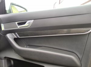

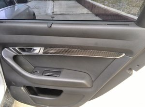

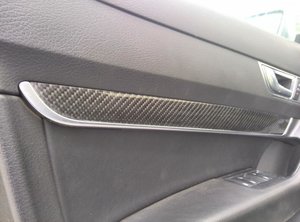

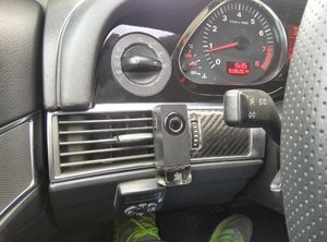

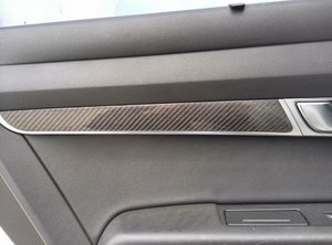

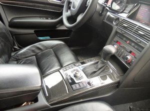

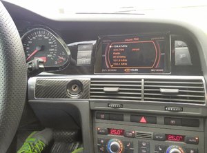

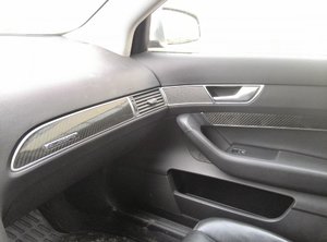

    Почитав о карбоновых деталях в салонах, решил поменять у себя деревянные вставки на карбон. Купил ткань, смолу, наждачную бумагу, лак, полироль и т.п., начал ваять в отпуске на даче. Технологию знал еще с моделистской молодости, но с карбоном работал впервые, есть много тонкостей по сравнению со стеклом! Процесс не фотал, т.к. в сети много довольно подробных мануалов. Времени не хватило финишно отполировать, поэтому займусь чуть позже. Нет глянец есть, но хочется лучше))). До кучи покрасил приборку в черный глянец. За качество звиняйте, фотал на телефон!
    Пинайте, задавайте вопросы, буду рад быть кому нибудь полезным.
    ЗЫ: На солнце смотрится по другому, но солнце у нас редкость)))

    Использовал эпоксидку, для пропитки ткани вот эту - "Этал-Инжект SL (М)", для поверхности эту - "crystal-clear"(полное название не знаю, на сайте так написано). После шлифовки лак и полировка пастой 3М, но можно бех него, я от защиты УФ на всякий случай покрыл.

    зачёт. а приборку имхо лучше пластидипом сделать. фактура почти как у родного покрытия

    Дверные легко, приборку и дефлекторы обдува посложнее, самое сложное центральный тоннель, но все отчеты есть на форуме с фото. Я по эльзе разбирал.

    Слушай, собираюсь так же заморочиться, сомнения вызывало металлическое обрамление, как обошел или оно съемное?
  13. shabalok
    shabalok Участник форума
    7 май 2013
    117
    A6 C6 3.0Q 2004г.
    Оно съёмное, это пластик, как снимешь накладку, то поймешь как снять, я пользовался паяльником.

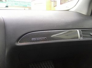

    на этом фото на закруглении косяк какой-то или фото такое?
    И ещё вопрос: как потом ставить обратно это обрамление? клеить?
  15. shabalok
    7 май 2013
    117
    A6 C6 3.0Q 2004г.
    Так на фото получилось, если снять аккуратно, то можно обратно паяльником зафиксировать, но я еще суперклеем усилил места соединений.
