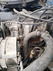

    Добрый день на днях стал обладателем своего ровесника подарили))) Ауди 80 1988года выпуска не карбюраторная так как рычага подсоса я не обнаружил, проблема в том что нету холостого хода и при работе двигатель троит но до дома добрался. Подскажите с чего можно начать для устранения неисправности.

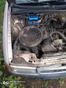

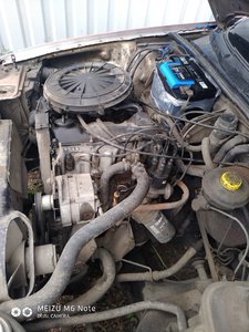

    Спасибо Вам за отзывчивость. Вот высылаю фото моторного отсека.

    Судя по всему, двигатель РМ.
    Моно-Джетроник.

    Если 1,8, то должен быть РМ.
    Смущает лишь отсутствие топливных трубок на правой арке (правее АКБ). При этом насос электрический. А значит есть какой-то колхоз.
    Снимай корпус воздушного фильтра, будет ясно что к чему...

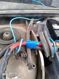

    А колхоз присутствует включаешь зажигание и смыкаешь 2 провода)))
  10. xxxBasstAxxx
    xxxBasstAxxx Новичок
    2 авг 2019
    95
    Тамбовская обл.
    Audi80B3 1.8РМ
    Так заводится сия автомобиль)) )

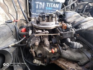

    Добрый день вот снял воздухан

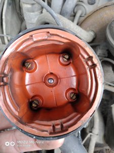

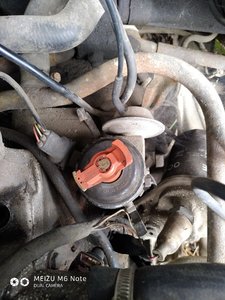

    Искра присутствует на всех свечах провода свежие

    Трубка топливная присутствует но подача на моник идет уже по своему) ))
  19. NewPlayer
    NewPlayer Бочковод
    7 ноя 2010
    4.617
    Audi A4 1,8 ADR 1996
    Да. Это, как я и говорил, РМ Моно-Джетроник.
    Подача и обратка, зачем-то, обрезаны и подключены колхозно.
    То что нет холостого хода, виноват, скорее сего, концевик РХХ (на фото видно, что дроссельная заслонка лежит на упоре, т.е. полностью закрыта, в то время, как она должна опираться на шток РХХ). Шток РХХ утоплен до упора и в работе, судя по всему, не участвует, потому и нет нормальных оборотов ХХ.
    Надо проверять работу РХХ. Подробности тут https://www.drive2.ru/l/476089910290284732/
    Тема по твоему впрыску здесь: https://www.audi-club.ru/threads/vp...-aae-4b-problemy-i-opyt-ehkspluatacii.219036/
    Скажу сразу, никакие регулировочные винты не крути (они и не являются регулировочными).
    Ссылки по впрыску (коротко):https://www.drive2.ru/l/474382643610256024/
    https://www.drive2.ru/l/475168794424115323/
    https://www.drive2.ru/l/479232314522468684/
    https://www.drive2.ru/l/479527808272433233/
    Это не топливная трубка.
    Это вентиляция аккумулятора. Должна втыкаться в АКБ, сбоку... если в АКБ есть такое отверстие.
