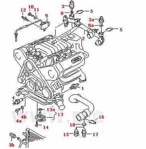

    датчик кулинга находится за гбц со стороны водителя 2-х контактный(черный или зелёный),зелёный 4-х контактный отвечает за температуру на панель приборов и мозги стоит за правой гбц

    датчик 3A - датчик афтекулинга

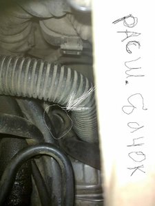

    Не нашел

    Смотрел, не видел. Может не там смотрю ?

    #17 Вячелав_Allroad, 26 фев 2012
    Белой стрелкой указано где смотреть. Разъем снимается нажатием на пружину.
    Скоба фиксирует сам датчик, ее трогать не надо.
