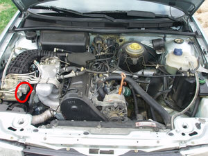

    Я извиняюсь конечно, но ЭГРД находится там где я выделил на рисунке в приложении??? т.е. снять эту клему и проверить токи?
    И еще вопросик а бензаносос мог стать причиной всего этого?

    Да, он.
    Нет, разъем не снимать, мерить напряжение между клеммами. оттяни резинку, будет к ним доступ.
    Бензонасос тоже может быть причиной плохой работы, но он как правило на полном газу бы проявлял себя , из за недостатка давления. Для его диагностики нужен манометр. Или расходы бензина мерить в обратке на бак.
    До него тоже дойдем. Пока ток померь, там видно будет

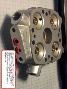

    ну я это и имел ввиду вот если я сниму эгрд на первом рисунке
    Если я не ошибаюсь то сам эргд показан на 2м рисунке, да???
    И вот если я его сниму и промою, и обратно поставлю то при этом ничего не может сбиться или что то нужно потом обязательно регулировать после его снятия???
