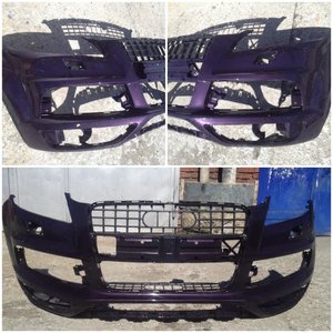

    Привет! Давно хочу поменять стоковый бампер на s-line овский. Нашел неплохой вариант голого бампера, купил его сегодня и теперь чувствую предстоит большая работа )) Приступаю к доукомплектации и установке взамен стокового. Стоковый буду продавать, он в идеальном состоянии. Прощу всех, кто может помочь советом или продажей необходимых деталей помогите ) можно не новые но рабочие в хорошем состоянии. Если кто знат, что точно подходит от стоковой морды, подскажите что вычеркнуть из списка.
    4L0807105MGRU s-line бампер с парктрониками (4,5,18)
    НЕИЗВЕСТНО - это что? Есть номера? (на бампере цифра 5)
    4L0 807 665 - пенопласт самоклеящийся левый (на бампере цифра 18)
    4L0 807 666 - пенопласт самоклеящийся правый (на бампере цифра 18)
    + подходит от стока 4L0 955 276 G GRU (крышки омывателей фар правая. На бампере цифра 4)
    + подходит от стока 4L0 955 275 G GRU (крышки омывателей фар левая. На бампере цифра 4)
    + подходит от стока 7L8825285C - Защита двигателя (шумоизоляция)
    + подходит от стока 4L0941699A - ПТФ левая. Противотуманки можно использовать со стока?
    + подходит от стока 4L0941700A - ПТФ правая. Противотуманки можно использовать со стока?
    + подходит от стока 4H0919275AGRU - Датчик парковки 2 шт. снимаем со старого бампера. 2 центральных переезжают вместе с решоткой.
    + подходит от стока 4L0 807 513 E - Спойлер переднего бампера (левый маленький брызговик)
    + подходит от стока 4L0 807 514 E - Спойлер переднего бампера (правый маленький брызговик)
    4L0807683E01C - Решетка воздухонаправляющая соединяет губу и бампер.
    4L08071101RR - Спойлер (нижняя губа. от стока не подходит)
    4L0807698B01C - Решетка бампера у поворотника
    4L0807697B01C - Решетка бампера у поворотника
    4L0807676C01C - Крышка противотуманной фары
    4L0807675C01C - Крышка противотуманной фары
    N 038 50 12 - Заклепки распорные - 2шт. )
    4L0807550E - Пенный наполнитель при необход. допол. обработать
    3D0941165A - Корпус плоского разъема в ПТФ - 2шт.
    000 979 244 E - пин в ПТФ - 2шт
    Кронштейн датчика парковки (внутри лев) 4L0919257DT94
    Кронштейн датчика парковки (внутри прав) 4L0919258DT94

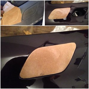

    А какой код у этих крышычек? Думал мои старые пойдут, фиг ( Ага, я по этой теме твоей и ориентируюсь.

    Учусь ) спасибо! Фигово что там фоток нет. Странно, что оно колпачком называется "Колпачок форсунки омывателя фар"

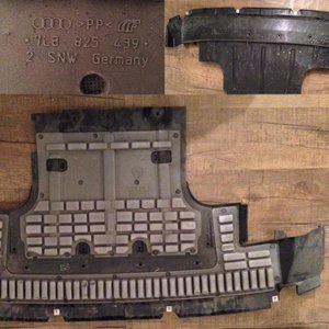

    Кто вкурсе почему моя защита днища проходит по номеру как от А8 а выглядит как от Q7?

  12. doc600
    doc600 Старожил

    это ку 7 защита

    А по номеру от а8. По крайней мере экзист выдает.
    Знаешь что еще не пойму? Зачем надо крышки омывателей менять на другие. Вот сделал лекало со старого бампера и примерил на новый. Они вообще одинаковые.

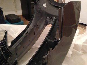

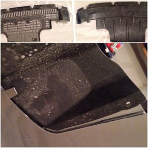

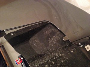

    Ну вероятно заказывали машину такую с завода. А я так понял что эти самоклейки с внутренней стороны бампера клеются они держат его центральную часть вплотную к "телевизору", иначе хлябает.
    Слушай я тут в ступоре нахожусь неделю, не подходит защита (шумоизоляция) под слайновский бампер. прям не стыкуется как-то. Ты заказывал новую шумоизоляцию под слайн?
