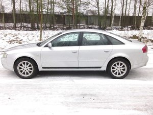

    Зимний комплект стоят 235\55, стоят нормально. 8j ет 40

    Спасибо,у меня диски Ет35 тим выносом..значит тоже должно стать ..по зазору к подвеске....а фото вашего авто на зимней резине не сохоранилось?..интересно посмотреть билоби как вид посмотреть..

    А6 С5 2.5 tdi ake
    Впритык только к наконечнику, и то по высоте, если резина на 50 то не достанет.

    Спасибо,если у вас 235.55.17 стали нормально значит 50 профиль и однозначно станет.. А как езда на таком високом профиле..?колейность сильно осчущаетса?

    А6 С5 2.5 tdi ake
    Все зависит от резины, летняя 235\45 намного больше по колее "рыскает". А вообще для зимы прикольно, мягко и клиренс как у альроуда.
