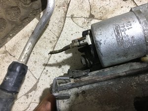

    Проблема решена. По ходу обновления всей контактной группы: АКБ-статер-генератор-масса, выявилось что стартер до меня снимался для замены втягивающего, и "умельцы" оторвали плюсовой провод и примотнули его изолентой, соответственно, со временем вся эта порнография окислилась и периодически пропадал контакт.
