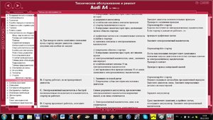

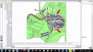

    А где находится 50 клемма(контакт)?Или где смотреть?Что-то на эту тему в руководстве пишут...
    Всё, нашёл
