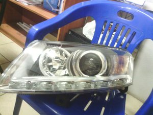

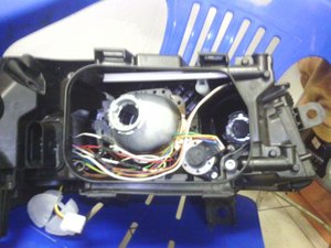

    4А 2005 года, стояли простые галогенки. Заказал с ебея фары Audi A6 4F C6 Facelift Bi-Xenon Scheinwerfer Headlight LED Kurvenlicht AFS links , вот они - http://www.ebay.de/itm/Audi-A6-4F-C...s-/330956447967?ssPageName=ADME:X:RTQ:DE:1123
    Сейчас парни пытаются их мне поставить и говорят что поставить нельзя, потому что они управляюся по какой то КАН шине, которой у меня. Типа светодиоды работать не будут. Еще не хватает блоков розжига, но с этим думаю проще - их можно поискать, наверняка у кого то завалялся комплект.
    В общем, я пока в растерянности. Люди, чего делать то?

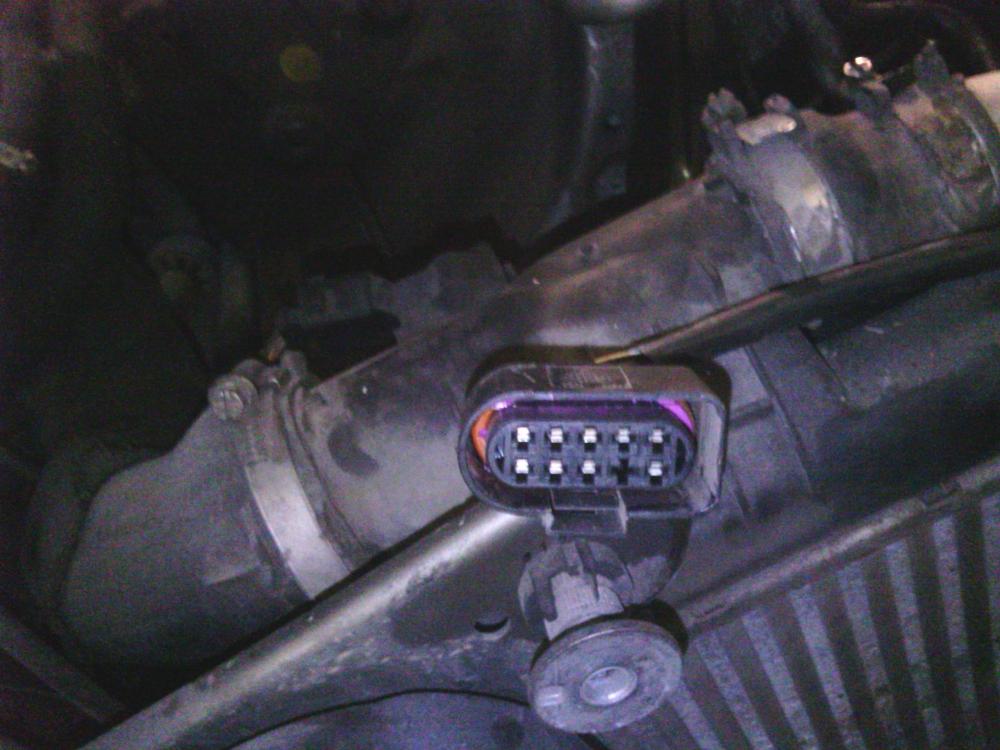

    Вот такой разъем у меня остался после штатных фар -
    http://www.audi-club.ru/forum/attachment.php?attachmentid=355583&stc=1&d=1380649336
    здесь у нас 10 пин, но 9 ног.

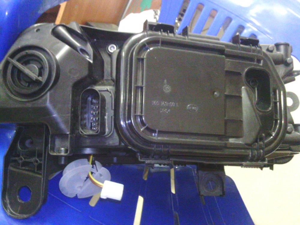

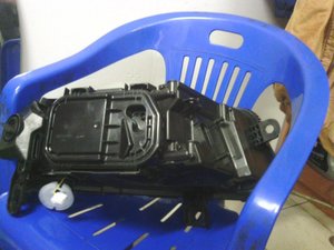

    А вот разъем на фаре:
    http://www.audi-club.ru/forum/attachment.php?attachmentid=355585&stc=1&d=1380649495
    тут уже 12 ног, сверху вниз - 4 маленьких, 6 больших и опять 2 маленькие.
    Виден белый разъем для блока розжига. Еще с внешней стороны какое углубление под еще какой то модуль. Может для адаптивного освещения, хз.

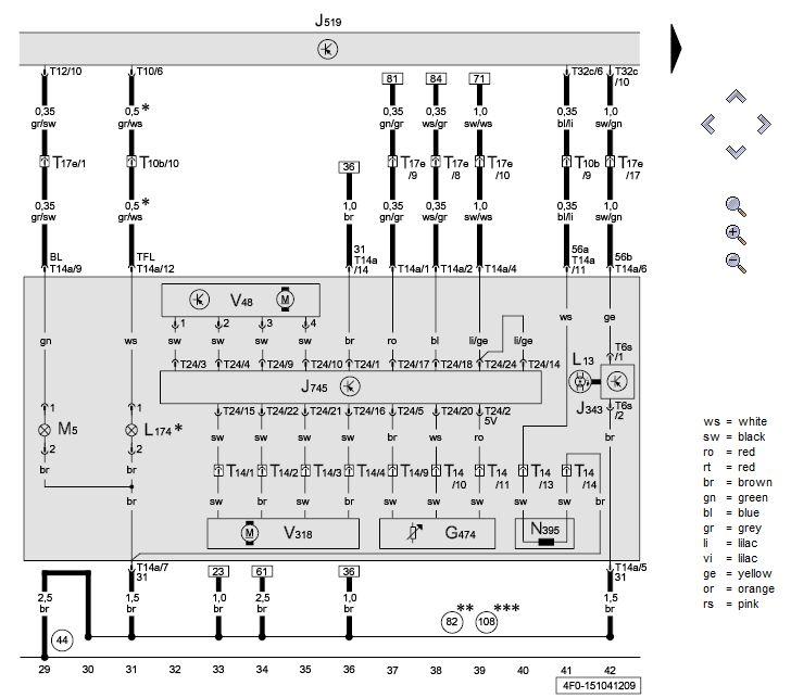

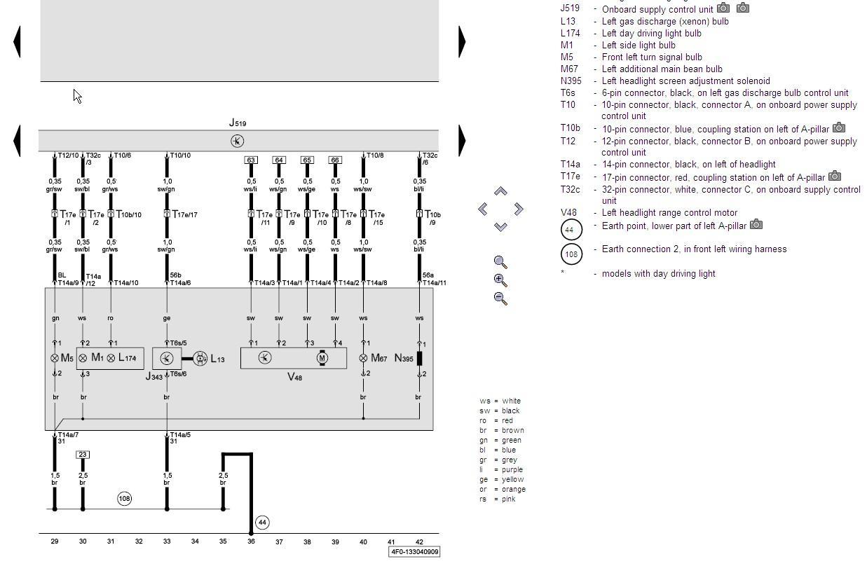

    Если ещё больше успокоетесь , то всё у вас получится , для этого вот вам схемы подключения фар дорестайла и рестайла :
    это ваша схема подключения старой фары
    а это подключение новой рестайлинговой
    Сравните по номерам контактов или как тут говорят - пинов и думаю всё поймёте .

    Ребята и Гарны фары вот чего ответили:
    Надо:
    - коплект оригинальных блоков + ламп + провода = 240 евро
    - и у нас есть спец. переходник для быстрого подключения фар - 70 евро
    за пару.
    Думаю, это самый простой вариант для меня. Что скажете, люди?

    выше shurick про этот переходник тебе и сказал.
    а лампы ксеноновые, блок розжига и провода - само собой нужны. у тебя ж их нет :)
    PS: игниторы вроде тоже ему нужны?
