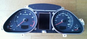

    Привет всем, Вопрос меняются ли стекла приборной панели?, а то я одно поцарапал.... Есть ли у нее номер? Очень обидно... Решил стереть точки от химии в итоге стер слой какой то, теперь большие разводы.....

    Да меняются но отдельного номера нет, там стоит обычное стекло 2мм попробуй вырезать

    Да я посмотрел по фото на ебей, как вырезать если там там серебренная окантовка

    Она откручивается звездочкой

    Это я понял, :) в общем я откручу 3 этих болтика и сниму получается стекло? Если да.. То буду искать бу. приборку и снимать стекло

    Да ты правильно понял если что у меня есть приборка рейсталинг полная

    Там стекла, по-моему, некоторую кривизну имеют
    Просто так не вырезать из подручных средств

    Василий привет ошибаешься там прямое стекло

    Взял себе. Завтра поеду защиту снимать, потом стёкла на работе вырежу.
