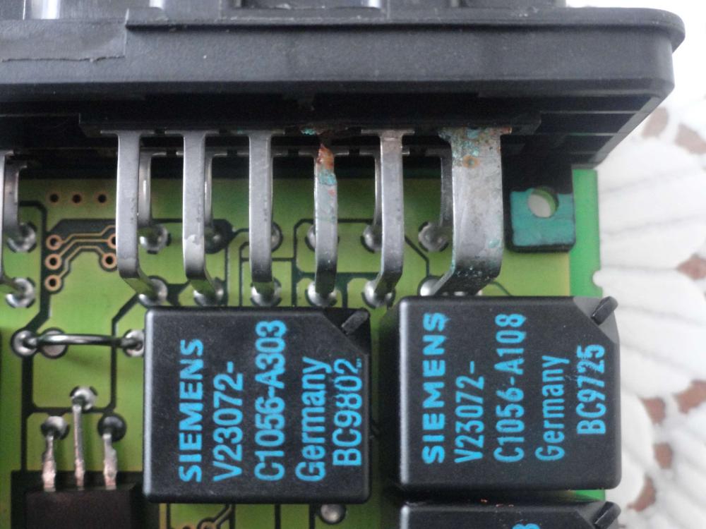

    сделан то может и герметично , но поплавать любит в воде ,в свое время пол машины из-за него перевернул , контакты окисляются и отгнивают вот фото моего

    Охренеть. Реально сгнило все...

    а то :D
