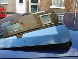

    ... на 100/45 встает без переделок и работает в таких же режимах, что и металлический? То есть тупо снял/поставил, вытащил/воткнул фишки?

    на B4 не раз видел, но узнать оригинальный номер не смог
    Выглядит очень даже не плохо

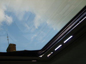

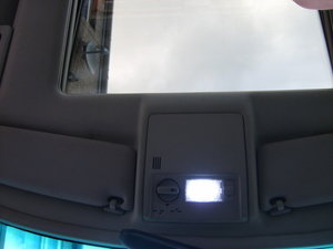

    Под стеклянный люк обшивка потолка немного другая.

    А стоит оно того? Судя по фото потолок, козырьки, плафон с органами управления другие, еще есть шторка на люк.

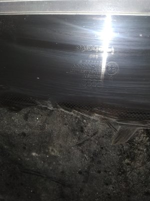

    Если ты и мог видеть, то только на универсале, на седане такой люк не возможен в принципе. Найти оригинальный номер видимо не очень и хотел, он и в ЕТКА есть, в случае замены меняется сам люк и рама люка. Но ценник на новые детали сильно огорчит, а б/у насколько реально найти не знаю. На твоих фотках купеха.
    От сотки на В4 не подойдет, нужные нам стекляные люки шли только на купе В3/В4. Стеклянный люк имеет номер 895 877 071А, стальной люк, устанавливаемый что на Авант, что на Купе - 895 877 071, плюс по ходу нужна своя рама.
