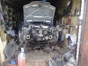

    Здравствуйте дизелисты. Обнаружил в движке (АКЕ) несколько косяков и решил обратиться за советами. Проблема рас: провисла цепь маслонасоса сантимеира полтора, видимо от неё и был стук, в районе поддона. Немного повреждена трубка от маслонасоса которая над цепью. Вопрос в следующем. Есть ли под неё натяжитель, или она просто растянулась?
    Косяк два. Нашёл в правой голове два рокера и стертые кулачки верхнего РВ если считать от перегородки с салоном 1-й и 2-й цилиндры. РВ понятно под замену, а где искать косяк с подачей масла на них? И ещё один нюанс. На рокерах набиты цыфры, длячего? Зазоры подбирать? Как шайбы натазах

    по поводу цепи - там есть натяжитель, он выше стоит, рядом с шестерней на кв. здесь где то занимались разбором всего этого с фото. нюансы есть. у меня часть натяжителя(место упора его, для натяжения) было обломлено попросту. куски нашел в маслозаборнике впечатанными и в поддоне. за качесто фото извиняюсь, оригинала не нашел
