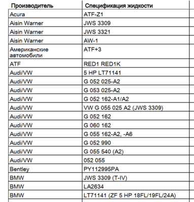

    Shell Spirax

    Таблица применения
    Shell Spirax S6 ATF X подходит для применения в:
    Производитель Спецификация жидкости Производитель Спецификация жидкости
    Acura ATF-Z1 LAND ROVER LR023288
    Aisin Warner JWS 3309 LEXUS JWS 3309
    Aisin Warner JWS 3321 MAN 339A
    Aisin Warner AW-1 Mazda Mazda ATF D-II
    Американские
    автомобили ATF+3 Mazda Mazda ATF M-III
    ATF RED1 RED1K Mazda Mazda ATF M-V
    Audi/VW 5 HP LT71141 Mazda Mazda ATF FZ
    Audi/VW G 052 025-A2 Mazda Mazda ATF F-1
    Audi/VW G 053 025-A2 Mazda Mazda ATF S-1
    Audi/VW G 052 162-A1/A2 Mazda Mazda ATF N-1
    Audi/VW VW G 055 025 A2 (JWS 3309) Mazda Mazda ATF 3317
    Audi/VW G 052 162 Mercedes Benz 236.1 до 236.10
    Audi/VW G 060 162 Mercedes Benz MB ZF 4HP20
    Audi/VW G 055 162-A2, -A6 MINI R T-IV
    Audi/VW G 052 990 Mitsubishi Diaqueen SK
    Audi/VW G 055 540 (A2) Mitsubishi Diaqueen SP-II
    Audi/VW 052 055 Mitsubishi Diaqueen SP-III
    Bentley PY112995PA Mitsubishi SP-IV
    BMW JWS 3309 (T-IV) Mitsubishi Diaqueen AW
    BMW LA2634 Mitsubishi Diaqueen J2
    BMW LT71141 (ZF 5 HP 18FL/19FL/24A) Mitsubishi Diaqueen J3
    BMW 7045E Mitsubishi Diaqueen ATF-MA1
    BMW ETL 8072B Mitsubishi Diaqueen ATF PA
      42,5 КБ
      9
  8. Олежек 72
    Олежек 72 Завсегдатай
    26 фев 2022
    879
    А6с6 2.0 TFSI 2009 рестайлинг.
    Я бы доверял этому производителю.

    и как у Шела нет А2
