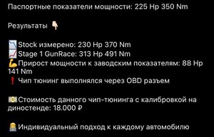

    Купил ауди А4 15 года, б8 кузов, мотор tfsi 2.0 225 сил, коробка DSG, 130к пробега.
    Чип коробки: DSG DL501 G2 (более длинные передачи, быстрые переключение, переключения с минимальным разрывом крутящего момента)

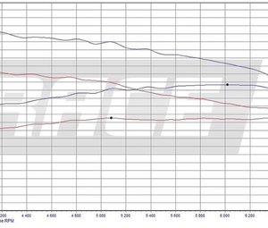

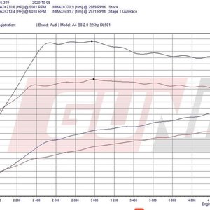

    Чип мотора: Stage 1 под 100 бензин. Скриншоты описания чипа и графиков приложу.
    Вопрос: насколько сильно ресурс мотора снижается? Обязательно ли возвращать в сток мотор и коробку или можно ездить так же без мысли, что через года два-три придётся менять мотор/коробку?
