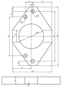

    Всем привет, устали мои бильштайны Б6, но не охота ставить родные аморты с а6с5, так как клиренс будет меньше. два знакомых ставили стойки в сборе с пружинами с а8д2 на а6с5 урода.
    Говорят перед вообще болт он, а сзади нужно какую то проставку ставить. Клиренс мне нравиися, такой же как и на бильштайнах 16-17 см.
    Так вот вопрос на мою а6с5 авант можно ли тоже такое вкорячить???

    Делаешь вот такие проставки назад, только толщина 40мм,ставишь и гонять, не забудь сход-развал сделать. Материал приставок у меня текстолит.
    Amok_s нравится это.

    Спасибо огромное!!!
