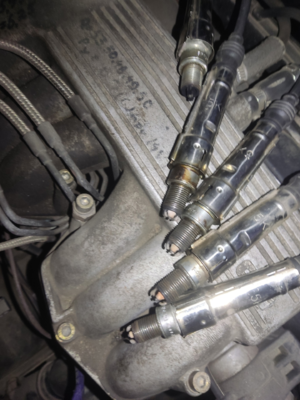

    Фото свечей до этого и после этого можно?

    С черной свечкой долгая история, её уже нет, всё ок, а так, все свечи примерно вот так и выглядят сейчас
